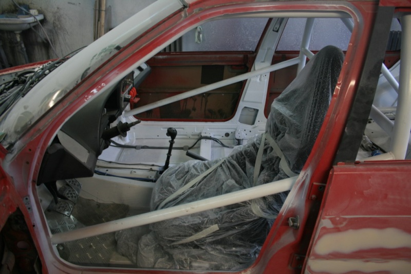

Elsönek a 365hp.ro-nak, csak itt, csak most: alakul a Peugeot 306-osom!
Röviden: motor a szokásos morgós/pörgős 1.9es szívó Pözsi motor, rövid áttételü váltó, szinterkuplung, elsö sperrdifi, Bilstein B14 felfüggesztés, könnyitett karosszéria. FIA homológ csövezés, biztonsági tank, Sparco kormány és ülés. OZ Racing felnik, Michelin rallye aszfaltgumik 200/65-16 N21.
Nem az a brutálszélesitett karosszéria, de nem is kell.
a lényeg hogy Nastor Mester keze alól a szokásos, egyszerü és funkcionális gép került ki. A müszerfal sem túl bonyolult: egy b...ott nagy fordulatszámmérő, pár apróság és padlógáz.
Csabi, a festő amúgy saját Citroen "Loeb" Xsaráján dolgozik. na, az komoly lesz.
válaszd ki, hova kerüljön a 365hp.ro logó Smile)
Rabócsira nem lesz kész, de addig jelentkezem amint megvan a látványterv.

PAZAR ! Nagyon örültünk a Gergö exkluziv képeinek.
Már most látszik a képeken hogy nem akármi van készülöben.
Csak azt sajnálom hogy most nem indul a kis Peugeot a Rabocsin, de tisztába vagyok vele hogy menyi de menyi munka van mig startkész álapotban nem kerül.
Gratula! Várjuk a folytatást....
